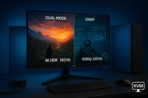

AOCs neuer AGON AG275UXM2 verspricht, das klassische Dilemma vieler Gamer zu lösen: hohe Auflösung versus hohe Bildwiederholrate. Mit einer Dual‑Mode-Schaltung, die zwischen nativem 4K/160 Hz und Full‑HD/320 Hz wechselt, einem QD‑Mini‑LED‑Backlight mit 9.216 LEDs in 2.304 Dimming‑Zonen und einer VESA‑DisplayHDR‑1400‑Einstufung zielt das 27‑Zoll‑Gerät ausdrücklich auf Spieler, die sowohl immersive Singleplayer‑Erlebnisse als auch kompromisslose Esport‑Performance wünschen. Diese Kerndaten sind durch Herstellerangaben und die frühe Berichterstattung bestätigt. (borncity.com)
Dual-mode monitor: left 4K HDR 160 Hz landscape, right 1080p 320 Hz shooter.Hintergrund / Überblick​
AOC hat mit dem AGON AG275UXM2 ein ungewöhnliches, weil technisch sehr ambitioniertes Monitor‑Konzept vorgestellt: ein Fast‑IPS‑Panel (27", 3840×2160 native) mit einer massiven QD‑Mini‑LED‑Hintergrundbeleuchtung, die wahlweise hohe Auflösung oder extreme Bildraten priorisiert. Die Dual‑Mode‑Idee – wählbar per Schalter – ist das zentrale Verkaufsargument: Im „Qualitätsmodus“ 4K bei 160 Hz, im „Wettkampfmodus“ 1080p bei bis zu 320 Hz. Herstellerseite und erste Medienberichte nennen identische Spezifikationen zu Panel, Helligkeit, Dimming‑Zonen, Farbraumabdeckung und Anschlussleiste.

Dual‑Mode: Wie sinnvoll ist das Konzept wirklich?​
Die Idee ist naheliegend: Wer ernsthaft zwischen High‑Fidelity‑Gaming (Raytracing, 4K‑Texturen, Singleplayer) und extrem niedriger Latenz (Professionelle FPS‑Esports) wechselt, musste bisher Kompromisse eingehen oder sogar zwei Monitore betreiben. Der AG275UXM2 erlaubt die Umschaltung per Schalter.
Vorteile:
  • Ein Gerät deckt zwei Benutzerprofile ab: Kreativ/Immersion und Esport/Performance. (borncity.com)
  • Konsolidierung von Platz, Peripherie und Ergonomie (KVM, USB‑Hub, ein Stand).
Kritische Punkte:
  • Der 320‑Hz‑Modus reduziert die native Pixelmenge drastisch; visuelle Schärfe und UI‑Darstellung ändern sich. Das ist für reine Esport‑Spieler akzeptabel, für Streamer, Content‑Creator oder MOBA‑Spieler mit vielen UI‑Elementen möglicherweise weniger ideal.
  • Der Switch‑Workflow muss möglichst reibungslos funktionieren: Auflösung, Skalierung, Window‑Layout und Grafik‑Einstellungen sollten beim Wechsel erhalten bleiben – sofern nicht, erzeugt die Dual‑Mode‑Nutzung Frust. Diese Usability‑Details sind firmwareabhängig und sollten in Tests geprüft werden.
