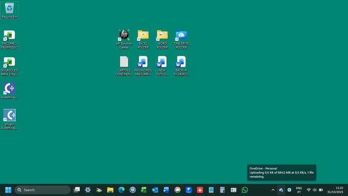

Já postei sobre esse problema com o OneDrive algumas vezes e ainda não encontrei uma solução. Acontece várias vezes. Não entendo. Já desliguei e liguei o computador, já fechei e abri o OneDrive novamente e o problema persiste. E isso pode levar dias sem que eu consiga resolver.
Acabei de enviar outro arquivo, como você pode ver nas capturas de tela, e a situação é a mesma. Muito estranho, e isso não acontece com nenhum outro aplicativo. Eu tinha um instalado e sempre funcionado perfeitamente. Nunca falharam e os arquivos na nuvem sempre estavam atualizados. ELES PRECISAM VERIFICAR O QUE ESTÁ ACONTECENDO, PORQUE ESSA SITUAÇÃO É MUITO RECORRENTE. PAREI DE USAR O ONEDRIVE HÁ ALGUM TEMPO PELO MESMO MOTIVO.

Obrigado pelas capturas — dá para ver claramente que o OneDrive começa a enviar (mostra MB enviados / total) mas fica a 0,0 KB/s e a sincronização não avança. Isso é um problema frustrante, mas vamos angariar e testar as causas mais comuns de forma ordenada.
Antes de começar: tem a certeza de que a sua ligação à Internet está estável (teste rápido: abra speedtest.net e diga os resultados)? Está a usar conta Pessoal ou Empresarial (OneDrive for Business / trabalho)? Está ligado por Wi‑Fi, cabo ou via hotspot/3G?
