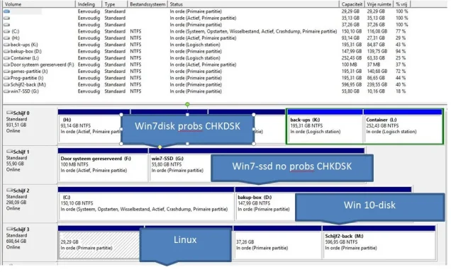

An image from 'CHKDSK in win7 after install win10'. Disk Management shows multiple partitions with system8 lacking a drive letter.

Even kijken of ik het nu wel begrijp:
Hier boven gebruik je W10
Je boot van disk 0, of gebruikt tijdens opstarten de F12 toets om de disk met het OS van je keuze te selecteren
- W10 is geïnstalleerd op schijf 1 partitie C:
- W7 SSD versie is geïnstalleerd op schijf 0 partitie G:
- W7 niet SSD is geïnstalleerd op disk 2 partitie I:
Als je eerst W10 gebruikte en dan gaat naar W7 SSD, schijf 0 part G:, dan start eerst CHKDSK op
en / of
als je eerst W10 gebruikte en dan gaat naar W7 niet SSD, schijf 2 part I:, dan start eerst CHKDSK op
De partities 'Door systeem gereserveerd' horen elk bij een enkel OS en behoren geen drive letter hebben als een ander OS opgestart is. En ik zie 3 OS versies en maar 2 'Door systeem gereserveerd' n.l. op schijf 0 en 2. Dat moet wel conflicten geven.
In het bovenstaand plaatje is schijf 0 partitie F: gebruikt door W10, maar het is ook heel denkbaar dat W7 die ook gebruikt.
Daar is het probleem.
Maar hoe dat te verhelpen....
Let's see if I understands it well:
In the above picture you are on W10
You boot from disk 0, or use F12 during start up and selects the drive with the OS of your choise
- W10 resides on disk 1 partition C:
- W7 SSD version resides on disk 0 partition G:
- W7 non SSD version resides on disk2 partition I:
When you first used W10 then booted to W7 SSD, (disk 0 part G) CHKDSK started
and also / or
When you first used W10 then booted to W7 non SSD (disk2 part I) CHKDSK started
The general idea is that the partitions 'System reserved' belong to one and only one OS and should not have a drive letter when any other OS is used. And I see 3 OS versions and only 2 'System reserved', they are on disk 0 and 2. That should lead to conflicts.
In the picture above disk 0 partition F is used by W10 and may well have been used by W7 also.
There is the problem.
But how to solve it....
Henk

Hallo ,je ziet het bijna gans juist.
Standaard start hij op win7 op disk 2 , wil ik iets anders via F12.
CHKDSK started only after i use win10 on disk1, and only with win 7 on disk2
The win7 on disk 0 has no CHKDSK problem the SSD
<<<De partities 'Door systeem gereserveerd' horen elk bij een enkel OS en behoren geen drive letter hebben als een ander OS opgestart is. En ik zie 3 OS versies en maar 2 'Door systeem gereserveerd' n.l. op schijf 0 en 2. Dat moet wel conflicten geven.<<
Hier volg ik niet......Ik zie maar één partitie met "door systeem gereserveerd" en dit op de SSD en die is door win7 zelf gecreërd bij install op de SSD.( en die heeft juist geen problemen)
Ik koppel altijd bij install van een OS de andere schijven los , kan me dan moeilijk voorstellen als je een complete install gedaan hebt op "één schijf" de andere losgekoppeld ,dat er dan naar verloop van tijd als er een disk bijkomt die op dezelfde manier geinstalleerd wordt(één disk beschikbaar) dat die dan na verloop van tijd een partitie op een andere schijf gaat gebruiken(in dit geval verklooien) dit enkel met win10 want gebruik die weliswaar omslachtige methode al 10-tal jaren zonder problemen.
Het volgende zie ik ook niet hoe je daar bijkomt >>In het bovenstaand plaatje is schijf 0 partitie F: gebruikt door W10<<
Volgens mij is die enkel gebruikt door win7 op de SSD.
Wat me nu wel juist opvalt als ik de screenshots vergelijk de SSD zit blijkbaar de ene keer op disk o en de vorige keer op disk1 hetzelfde voor de win7 disk eens op "0" andere keer op 2..of zal afhankelijk zijn met welk ik opstart zeker ?
Alvast bedankt voor het meedenken
grts
